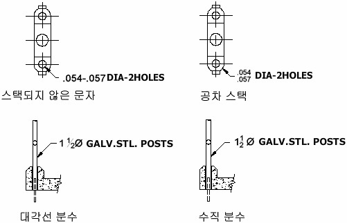

분수 및 공차를 나타내는 문자를 여러 표준을 따르도록 형식화할 수 있습니다.
스택 문자는 여러 줄 문자 객체와 다중 지시선 내 문자에 적용된 분수 및 공차 형식을 나타냅니다.
특수 문자를 사용하여 선택된 문자가 스택되는 방식을 나타냅니다.
기본적으로 슬래시, 파운드 기호 또는 탈자 기호 앞뒤에 입력하는 숫자 문자는 자동으로 스택됩니다. 예를 들어 1#3과 유효한 특수 문자 또는 공백을 차례로 입력하면 결과로 1/3이 표시됩니다.
자동 스택 기능은 슬래시, 파운드 기호 및 탈자 기호 바로 앞과 뒤의 숫자에만 적용됩니다.

공차 스택의 경우 더하기 기호(+), 빼기 기호(-) 및 소수점(.)을 사용하는 경우에도 자동 스택이 수행됩니다.
스택 특성을 변경하려면 스택 문자를 마우스 오른쪽 버튼으로 클릭하고 스택 특성을 선택합니다.
