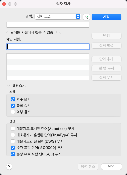

철자 검사 대화상자
잘못 입력한 단어를 선택하고 표시하며 대체 단어를 제안하는 맞춤법 검사기 대화상자를 표시합니다.

옵션 리스트
다음과 같은 옵션이 표시됩니다.
검색
철자 검사를 할 영역을 표시합니다.
객체 선택
선택한 한 줄 문자, 여러 줄 문자, 치수 문자, 다중 지시선 문자, 블록 속성의 문자 및 외부 참조의 문자에 대해서만 철자를 검사하도록 제한합니다.
사전에 없음
맞춤법 오류로 인식되는 단어를 표시합니다.
제안사항
현재 사전에서 제안하는 대치 단어 리스트를 표시합니다.
리스트에서 다른 대치 단어를 선택할 수 있으며 맨 위의 제안사항 문자 영역에서 대치 문자를 편집 또는 입력할 수 있습니다.
시작
문자의 철자 오류 검사를 시작합니다.
변경
현재 단어를 제안사항 상자에 있는 단어로 대치합니다.
전체 변경
철자 검사 영역의 모든 선택된 문자 객체에서 현재 단어를 대치합니다.
단어 추가
현재 단어를 현재 사용자 사전에 추가합니다. 단어의 최대 길이는 63자입니다.
한 번 무시
현재 단어를 건너뜁니다.
전체 무시
현재 단어와 일치하는 나머지 모든 단어를 건너뜁니다.
명령 취소
무시, 전체 무시, 변경, 전체 변경 및 단어 추가를 포함하여 이전에 실시한 철자 검사 작업을 되돌립니다.
옵션 표시/숨기기
고급 검색 옵션 화면표시를 조정합니다.
포함
치수 문자
치수 문자를 검색합니다.
블록 속성
블록 속성 문자에 철자 오류가 있는지 검색합니다.
외부 참조
외부 참조에 철자 오류가 있는지 검색하도록 지정합니다.
옵션
대문자화된 단어 무시
대문자화된 단어를 무시하도록 지정합니다.
대소문자가 혼합된 단어 무시
대소문자 혼용 단어를 무시하도록 지정합니다.
대문자로 된 단어 무시
모두 대문자로 된 단어를 무시하도록 지정합니다.
숫자 포함 단어 무시
숫자 포함 단어를 무시하도록 지정합니다.
문장 부호를 포함하는 단어 무시
문장 부호를 포함하는 단어를 무시하도록 지정합니다.
