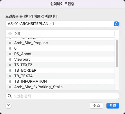

언더레이 도면층 대화상자
PDF 언더레이의 도면층 표시를 조정합니다.
ULAYERS(명령)
옵션 리스트
이 대화상자에서는 다음 옵션을 사용할 수 있습니다.
참조 이름
도면층을 관리할 참조를 선택합니다.
도면층 리스트
가시적
선택한 언더레이에서 각 도면층의 현재 가시성 상태를 표시합니다. 켜진 도면층은 볼 수 있으며 플롯할 수 있습니다. 꺼져 있는 도면층은 표시 및 플롯되지 않습니다.
이름 열에 나열된 도면층의 현재 가시성을 전환하려면 이 열을 클릭합니다.
이름
선택한 언더레이에서 사용 가능한 모든 도면층의 이름을 표시합니다.
도면층 검색
문자를 입력하면, 이름별로 도면층 리스트를 신속하게 필터링합니다. 언더레이 도면층 대화상자를 닫으면 이 필터는 저장되지 않습니다. 와일드 카드를 사용하여 검색할 수도 있습니다.
