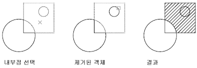

지정된 점을 기준으로 닫힌 영역을 구성하는 기존 객체로부터 경계를 결정합니다.

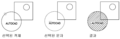

고립영역 탐지를 켜면 최외곽 경계 내에 있는 영역을 에워싸는 객체는 고립 영역으로 탐지됩니다. HATCH가 이 옵션을 사용하여 객체를 탐지하는 방법은 지정한 고립영역 탐지 방법에 따라 다릅니다.
선택된 객체에서 닫힌 영역을 구성하는 경계를 결정합니다.
내부 객체는 자동으로 탐지되지 않습니다. 현재 고립영역 탐지 스타일에 따라 객체를 해치하거나 채우려면 선택된 경계 내에서 객체를 선택해야 합니다.
추가: 객체 선택 옵션을 클릭할 때마다 HATCH는 이전 선택 세트를 취소합니다.
이전에 추가된 객체를 경계 정의에서 모두 제거합니다.
