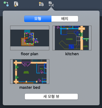

  6. 도구막대에서 뷰 갤러리를 클릭합니다.
    뷰 갤러리에는 이전에 저장된 모든 뷰가 표시됩니다.
  7. 배치에 삽입하려는 뷰를 선택합니다.
  8. 뷰의 위치를 지정합니다.

뷰 갤러리에서 작성
  1. 배치 탭을 선택하여 새 배치 뷰포트를 작성하려는 배치로 전환합니다.
  2. 도구막대에서 뷰 갤러리를 클릭합니다.
  3. 새 모형 뷰 삽입을 클릭합니다.
    도면이 모형 공간으로 전환되어 일시적으로 뷰를 정의할 수 있습니다.
  4. 뷰의 구석을 지정하고 Enter 키를 누릅니다.
  5. 뷰의 위치를 지정합니다.
