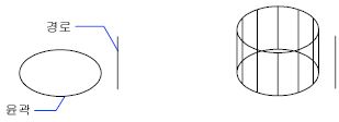

경로
선택한 객체를 기준으로 돌출 경로를 지정합니다. 경로는 프로파일의 중심으로 이동합니다. 그런 다음 선택한 객체의 프로파일은 선택한 경로를 따라 돌출되어 솔리드 또는 표면을 작성합니다.
주: Ctrl 키를 누르고 선택하는 방식으로 여러 면 및 모서리 하위 객체를 선택합니다.
경로가 객체와 같은 평면에 있으면 안 되고 경로에 높은 곡률의 영역이 있어도 안 됩니다.
돌출은 객체의 평면에서 시작되며 돌출 방향은 해당 경로를 기준으로 유지됩니다.
경로가 접선이 아닌 세그먼트를 포함하는 경우, 프로그램은 각 세그먼트를 기준으로 객체를 돌출시킨 다음 세그먼트에 의해 형성된 각도를 양분하는 평면을 기준으로 접합부를 마이터합니다. 경로가 닫힌 경우 객체는 마이터 평면에 놓여야 합니다. 따라서 솔리드의 처음 섹션과 끝 섹션이 일치됩니다. 객체가 마이터 평면 상에 있지 않은 경우, 마이터 평면 상에 놓이게 될 때까지 회전합니다.
