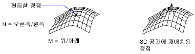

직사각형 M x N 배열로 볼 수 있는 폴리곤 메쉬의 개별 정점을 편집합니다. 여기서 M과 N은 3DMESH에서 지정한 치수입니다. SURFTAB1 및 SURFTAB2 시스템 변수는 RULESURF, TABSURF, REVSURF 및 EDGESURF의 M 및 N 값을 저장합니다.
Enter 키를 누르면 현재 기본값(다음 또는 이전)이 사용됩니다.
X 표식기를 다음 정점으로 이동합니다. 메쉬가 닫히더라도 메쉬의 끝에서부터 시작 위치까지 표식기로 둘러싸이는 것은 아닙니다.
X 표식기를 이전 정점으로 이동합니다. 메쉬가 닫히더라도 메쉬의 시작 위치에서부터 끝까지 표식기로 둘러싸이는 것은 아닙니다.
X 표식기를 N 방향에서 이전 정점으로 이동합니다. 메쉬가 닫히더라도 메쉬의 시작 위치에서부터 끝까지 표식기로 둘러싸이는 것은 아닙니다.
X 표식기를 N 방향에서 다음 정점으로 이동합니다. 메쉬가 닫히더라도 메쉬의 끝에서부터 시작 위치까지 표식기로 둘러싸이는 것은 아닙니다.
X 표식기를 M 방향에서 다음 정점으로 이동합니다. 메쉬가 닫히더라도 메쉬의 끝에서부터 시작 위치까지 표식기로 둘러싸이는 것은 아닙니다.
X 표식기를 M 방향에서 이전 정점으로 이동합니다. 메쉬가 닫히더라도 메쉬의 시작 위치에서부터 끝까지 표식기로 둘러싸이는 것은 아닙니다.
정점을 재배치하고 편집 표식을 이동합니다

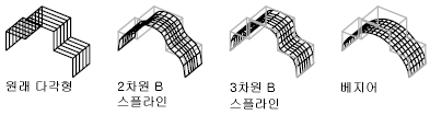

부드러운 표면을 만듭니다. SURFTYPE 시스템 변수는 이 옵션을 적용할 수 있는 표면 유형을 조정합니다. 표면 유형에는 2차원 B-스플라인, 3차원 B-스플라인 및 베지어가 있습니다.
