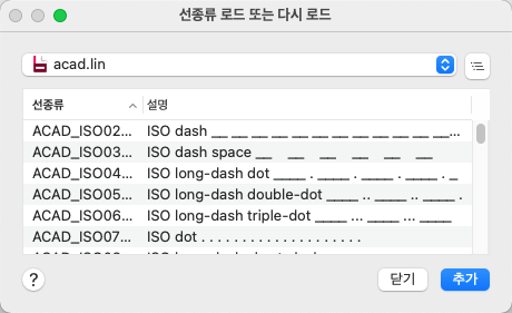

선종류 로드 또는 선종류 다시 로드 대화상자
선종류 정의가 선종류 라이브러리(LIN) 파일에 있는 선종류를 로드합니다.
LINETYPE(명령)
메뉴: 형식 > 선종류 > .
요약
acad.lin 파일에는 표준 선종류가 포함되어 있습니다.
옵션 리스트
다음과 같은 옵션이 표시됩니다.
파일 이름
현재 LIN 파일의 이름을 표시합니다. 다른 LIN 파일 이름을 입력하거나 파일 버튼을 클릭하여 선종류 파일 선택 대화상자에서 파일을 선택할 수 있습니다.
찾아보기
선종류 파일 선택 대화상자를 표시하며, 다른 선종류(LIN) 파일을 선택할 수 있습니다.
사용 가능한 선종류
로드할 수 있는 선종류를 표시합니다. 리스트에서 모든 선종류를 선택하거나 선택해제하려면 마우스 오른쪽 버튼으로 클릭하고 모두 선택 또는 모두 지우기를 선택하십시오.
