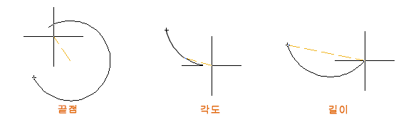

- 중심
- 해당 중심점을 기준으로 호 세그먼트를 지정합니다.
주: PLINE 명령의 중심 옵션을 사용하려면 ce를 입력하고, 중심 객체 스냅을 사용하려면cen 또는 center를 입력합니다.
