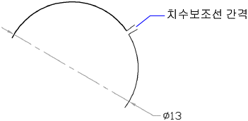

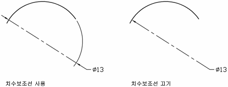

호의 치수기입 시 반지름 또는 지름 치수는 직접적으로 호를 따라 배치할 필요가 없습니다. 호 끝을 넘어선 지점에 치수를 배치하면 치수기입 중인 호의 경로를 따라 치수보조선이 그려지거나 그려지지 않습니다. 치수보조선을 억제하면(끄기) 반지름 또는 지름 치수의 치수선이 치수보조선 쪽을 향하지 않고 호의 중심점을 통과하도록 그려집니다.
DIMSE1 시스템 변수는 호 끝을 넘어선 지점에 배치할 경우 반지름 또는 지름 치수가 치수보조선으로 그려지는지 여부를 조정합니다. 호 치수보조선의 표시를 억제하면 호와 호 치수보조선 사이에 간격이 생깁니다. 그려지는 간격의 크기는 DIMEXO 시스템 변수로 조정합니다.
