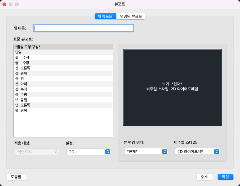

새 뷰포트 탭—모형 공간(뷰포트 대화상자)
새 이름
새 모형 공간 뷰포트 구성의 이름을 지정합니다. 이름을 입력하지 않으면 뷰포트 구성이 적용은 되지만 저장되지는 않습니다. 뷰포트 구성이 저장되지 않으면 배치에서 사용할 수 없습니다.
표준 뷰포트
현재 구성인 CURRENT를 포함하여 표준 뷰포트 구성을 나열하고 설정합니다.
미리보기
선택한 뷰포트 구성의 미리보기와 구성에 포함된 개별 뷰포트 각각에 지정된 기본 뷰를 표시합니다.
적용 대상
모형 공간 뷰포트 구성을 전체 화면표시 또는 현재 뷰포트에 적용합니다.
  • : 뷰포트 구성을 전체 모형 탭 표시에 적용합니다.
  • 현재 뷰포트: 뷰포트 구성을 현재 뷰포트에만 적용합니다.
설정
2D 또는 3D 설정을 지정합니다. 2D를 선택하면 초기 단계의 새 뷰포트 구성은 모든 뷰포트의 현재 뷰로 이루어집니다. 3D를 선택하면 구성하는 뷰포트에 표준 직교 3D 뷰 세트가 적용됩니다.
뷰 변경
선택한 뷰포트의 뷰를 리스트에서 선택한 뷰로 대치합니다. 명명된 뷰를 선택할 수 있으며, 3D 설정을 선택한 경우에는 표준 뷰 리스트에서 선택할 수 있습니다. 선택한 뷰를 미리보기에서 확인합니다.
비주얼 스타일
뷰포트에 비주얼 스타일을 적용합니다. 사용 가능한 모든 비주얼 스타일이 표시됩니다.

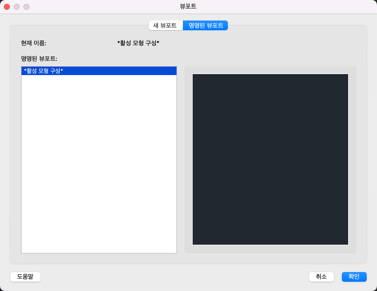

명명된 뷰포트 탭—모형 공간(뷰포트 대화상자)
도면에 저장되어 있는 모형 뷰포트 구성을 모두 나열합니다.
현재 이름
현재 뷰포트 구성의 이름을 표시합니다.
새 뷰포트 탭—배치(뷰포트 대화상자)
표준 뷰포트
표준 뷰포트 구성 리스트를 표시하고 배치 뷰포트를 구성합니다.
미리보기
뷰포트 간격두기
구성 중인 배치 뷰포트들 사이에 적용할 간격을 지정합니다.
설정
뷰 변경
명명된 뷰포트 탭—배치(뷰포트 대화상자)
현재 배치에서 사용할 저장된 모든 명명된 모형 공간 뷰포트 구성을 표시합니다. 배치 뷰포트 구성은 저장 및 명명할 수 없습니다.
