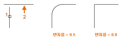

모깎기 반지름은 FILLET 명령을 사용하여 작성하는 호의 크기를 결정합니다. 이 호는 2D 폴리선의 세그먼트 또는 선택한 두 객체를 연결합니다. 모깎기 반지름은 변경할 때까지 그 이후에 작성하는 모든 모깎기에 적용됩니다.
주: 모깎기 반지름을 0으로 설정하면 선택한 객체는 서로 교차할 때까지 잘리거나 연장되며 호는 작성되지 않습니다. 모깎기 반지름이 0으로 설정되어 있으면 2D 폴리선의 모든 호 세그먼트 또는 두 직선 세그먼트 사이의 호 세그먼트를 제거할 수 있습니다.
  1. 제도 탭 > 수정 패널 > 모깎기 드롭다운 > 모깎기를 클릭합니다.
  2. 명령 프롬프트에서 r(반지름)을 입력합니다.
  3. 새 모깎기 반지름 값을 입력합니다.
    모깎기 반지름이 설정되면 결과 호의 접촉부 점을 정의하는 객체 또는 선 세그먼트를 선택하거나 Enter 키를 눌러 명령을 종료합니다.
    팁: Shift 키를 누른 상태에서 객체 또는 선 세그먼트를 선택하면 현재 모깎기 반지름을 값 0으로 재지정할 수 있습니다.
