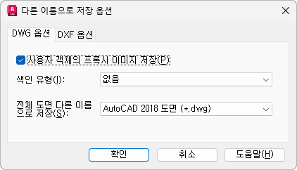

도면을 도면층 색인 및 공간 색인과 함께 저장하려면
파일
메뉴
다른 이름으로 저장
을 클릭합니다.
다른 이름으로 도면 저장 대화상자에서 도구
옵션을 클릭합니다.
다른 이름으로 저장 옵션 대화상자의 색인 유형에서 도면층, 공간 또는 도면층 및 공간을 선택한 다음 확인을 클릭합니다.
주:
도면층 색인과 공간 색인이 포함되어 있지 않은 부분적으로 열린 도면을 저장하는 경우에는 이 옵션을 사용할 수 없습니다.
저장을 클릭합니다.
