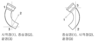

시작점, 중심점 및 세 번째 점을 사용하여 호를 작성할 수 있습니다. 여기서 세 번째 점은 끝점을 결정합니다.
시작점에서 중심점까지의 거리가 반지름이 됩니다. 끝점은 중심점에서 시작하여 세 번째 점을 지나는 선에 의해 결정됩니다.
다른 옵션을 사용하여 시작점을 먼저 지정하거나 중심점을 먼저 지정할 수 있습니다.

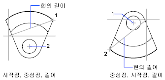

시작점, 중심점 및 현의 길이를 사용하여 호를 작성할 수 있습니다.
시작점에서 중심점까지의 거리가 반지름이 됩니다. 호의 다른 쪽 끝은 호 시작점에서 끝점까지의 현 길이를 지정함으로써 결정됩니다.
사이각은 호의 현 길이에 의해 결정됩니다.

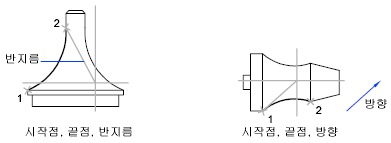

시작점, 끝점 및 반지름을 사용하여 호를 작성할 수 있습니다.
호의 돌출 방향은 끝점을 지정하는 순서에 따라 결정됩니다. 반지름은 직접 입력하거나 원하는 반지름 방향의 한 점을 선택하여 지정할 수 있습니다.
