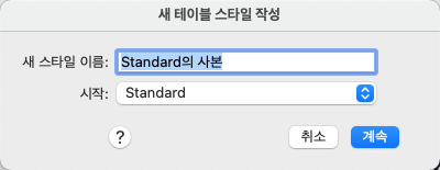

새 테이블 스타일의 이름을 지정하고 새 테이블 스타일이 기반으로 할 기존 테이블 스타일을 지정합니다.
TABLESTYLE(명령)
도구 세트: .
테이블 스타일 관리자 대화상자에서 새로 만들기를 클릭합니다.
다음과 같은 옵션이 표시됩니다.
새 테이블 스타일을 명명합니다.
새 테이블 스타일의 기본값이 될 설정을 가지는 기존 테이블 스타일을 지정합니다.
새 테이블 스타일을 정의할 수 있는 새 테이블 스타일 대화상자를 표시합니다.
