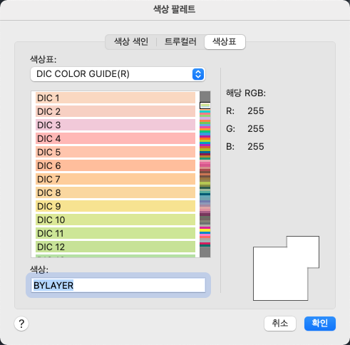

색상표 탭(색상 팔레트 대화상자)
타사 색상표 또는 사용자 정의 색상표를 사용하여 색상을 지정합니다.
COLOR(명령)
메뉴: 형식 > 색상
요약
색상표를 선택한 후 선택한 색상표의 이름이 색상표 탭에 표시됩니다.
옵션 리스트
다음과 같은 옵션이 표시됩니다.
색상표
색상을 선택할 때 사용할 색상표를 지정합니다.
리스트는 응용프로그램 참조 대화상자의 응용프로그램 탭에서 지정한 색상표 위치에 있는 모든 색상표로 이루어져 있습니다.
선택한 색상표의 페이지, 각 페이지의 색상과 색상 이름을 표시합니다. 최대 10개 색상을 포함하는 색상표가 지원됩니다. 색상표의 페이지를 번호 매기지 않았다면, 페이지당 7개의 색상을 포함하도록 구성됩니다. 색상표의 페이지를 보려면, 색상 슬라이더에 있는 영역을 선택하거나 위아래 화살표를 사용하여 찾아봅니다.
해당 RGB
각 RGB 색상 구성요소의 값을 나타냅니다.
색상
현재 선택된 색상표 색상을 나타냅니다. 색상 견본에 있는 번호를 입력하고 Tab 키를 눌러 색상표에서 특정 색상을 검색할 수 있습니다. 이 동작은 요청된 색상 번호를 사용하여 새 색상 견본을 업데이트합니다. 색상표에서 지정한 색상을 찾지 못한 경우에는 가장 근접하게 일치하는 번호가 표시됩니다.
예전 색상 견본
이전에 선택한 색상을 표시합니다.
새 색상 견본
현재 선택한 색상을 표시합니다.
