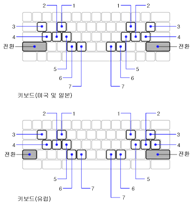

다음 그림에는 기본 키가 나와 있지만 사용자가 필요한 대로 키 지정을 변경하고 새 키를 추가할 수 있습니다.
 Shift 키를 누른 상태로 그림의 임시 재지정 키 중 하나를 누릅니다.  |
 1  |
 끝점 객체 스냅을 억제합니다.  |
 5  |
 모든 스냅 및 추적을 억제합니다.  |
 2  |
 객체 스냅 선택 실행.  |
 6  |
 중심 객체 스냅을 억제합니다.  |
 3  |
 객체 스냅 추적을 억제합니다.  |
 7  |
 중간점 객체 스냅을 억제합니다.  |
 4  |
 모든 객체 스냅을 억제합니다.  |
