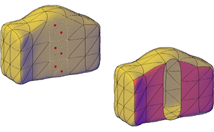

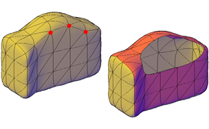

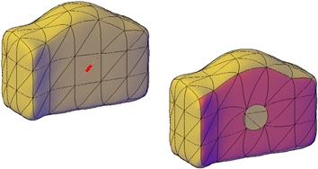

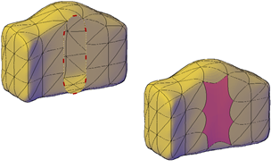

Delete 키를 누르거나 ERASE 명령을 사용하여 메쉬 면을 제거할 수 있습니다. 메쉬 면을 제거하면 메쉬에 간격이 남습니다.
메쉬 면을 제거하여 간격이 작성되는 경우 해당 메쉬 객체는 "수밀" 객체가 아닙니다. 이 객체는 표면 객체로는 변환할 수 있지만 3D 솔리드 객체로는 변환할 수 없습니다.
메쉬 객체가 메쉬의 구멍이나 간격으로 인해 수밀 객체가 아닌 경우에는 구멍을 닫아 수밀 객체로 만들 수 있습니다. 캡(새 면)은 사용자가 지정하는 메쉬 모서리로 형성되는 경계를 포함합니다(MESHCAP).
이 프로세스는 모든 모서리가 같은 평면에 있을 때 수행하는 것이 가장 효율적입니다. 경계로 선택하는 모서리는 두 면이 공유할 수 없습니다. 예를 들어 메쉬 토러스의 중심 구멍은 닫을 수 없습니다.
