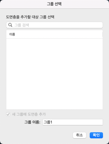

그룹 선택 대화상자
선택한 도면층의 참조를 지정한 도면층 그룹에 추가합니다.
LAYERS(명령)
메뉴: 형식 > 도면층: 도면층 선택 > 마우스 오른쪽 버튼 클릭 > 그룹으로 이동
옵션 리스트
다음과 같은 옵션이 표시됩니다.
도면층을 추가할 그룹 선택
선택한 도면층을 추가할 수 있는 도면층 그룹을 나열합니다.
그룹 검색
문자를 입력하면 이름별로 도면층 그룹 리스트를 필터링합니다.
도면층 그룹 리스트
현재 도면층 또는 도면층 그룹 내에서 그룹 검색 문자 상자에 입력한 문자와 일치하는 도면층을 모두 나열합니다.
새 그룹에 도면층 추가
도면층 팔레트에서 선택한 도면층을 새 도면층 그룹에 추가합니다.
그룹 이름
새 도면층 그룹의 이름을 지정합니다.
