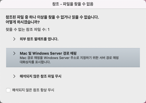

주 도면이 로컬 컴퓨터에 있고 참조가 서버에 있는 경우 서버 경로 매핑 대화상자를 사용하여 참조를 해석해야 합니다.
외부 참조를 해석하려면:
참조 대화상자가 열립니다.

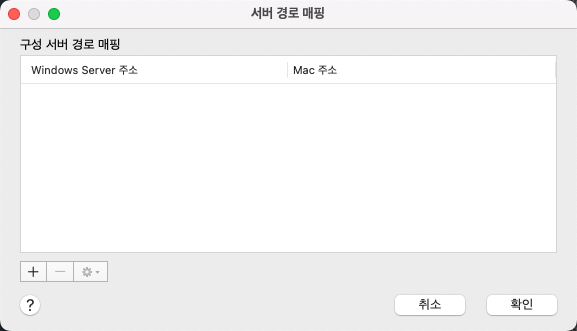

서버 경로 매핑 대화상자가 열립니다.

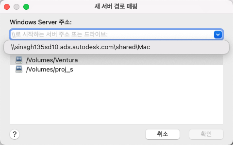

이제 도면에 누락된 참조가 나타나고, 참조 관리자 대화상자의 저장된 경로 필드에 경로가 나타납니다.
주 도면에서 Projectname 시스템 변수를 Project1로 설정합니다. 이 값은 도면 파일에 저장됩니다.
