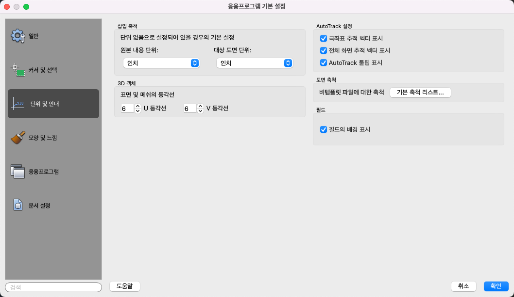

단위 및 안내 탭(응용프로그램 기본 설정 대화상자)
블록을 삽입하거나 객체를 참조할 때 사용되는 단위와 사용 가능한 제도 가이드를 조정합니다.
OPTIONS(명령)
메뉴: AutoCAD 2025 > 기본 설정
옵션 리스트
다음과 같은 옵션이 표시됩니다.
삽입 축척
도면에 블록 및 도면을 삽입할 기본 축척을 조정합니다.
원본 내용 단위
INSUNITS가 0으로 설정된 경우 원본 내용 단위 값을 설정합니다.
지정되지 않음-단위 없음을 선택하면 삽입될 때 객체가 축척되지 않습니다. (INSUNITSDEFSOURCE 시스템 변수)
대상 도면 단위
INSUNITS가 0으로 설정된 경우 대상 도면 단위 값을 설정합니다. (INSUNITSDEFTARGET 시스템 변수)
3D 객체
표면 및 메쉬에 표시할 등각선 수를 조정합니다.
U 크기
PEDIT 부드럽게하기 옵션에 대한 M 방향의 표면 밀도와 표면 객체의 U 등각선 밀도를 설정합니다. (SURFU 시스템 변수)
V 크기
PEDIT 부드럽게하기 옵션에 대한 N 방향의 표면 밀도와 표면 객체의 V 등각선 밀도를 설정합니다. (SURFV 시스템 변수)
AutoTrack 설정
극좌표 추적 또는 객체 스냅 추적이 켜져 있는 경우 사용할 수 있는 AutoTrack 동작에 관한 설정을 조정합니다(DSETTINGS 참고).
극좌표 추적 벡터
극좌표 추적이 켜져 있는 경우 지정한 각도를 따라 벡터를 표시합니다. 극좌표 추적을 사용하면 각도를 따라 선을 그릴 수 있습니다. 극좌표 각도는 45도, 30도 및 15도 같은 90도의 제수입니다. (TRACKPATH 시스템 변수 = 2)
3D 뷰에서는 UCS의 Z 축과 평행한 극좌표 추적 벡터도 표시하고 툴팁은 Z 축의 방향에 따라 각도에 대한 +Z 및 -Z를 표시합니다.
전체 화면 추적 벡터 표시
추적 벡터는 객체를 특정 각도로 또는 다른 객체와 특정 관계를 갖도록 그릴 수 있는 구성 선입니다. 이 옵션을 선택하면 정렬 벡터가 무한선으로 표시됩니다. (TRACKPATH 시스템 변수 = 1)
AutoTrack 툴팁
AutoSnap 표식기, 툴팁 및 마그넷의 표시를 조정합니다. (AUTOSNAP 시스템 변수)
도면 축척
프로그램에서 사용하는 기본 축척을 정의합니다.
기본 축척 리스트
기본 축척 리스트 대화상자를 표시합니다. 이 대화상자를 사용하여 배치 뷰포트 및 인쇄와 연관된 여러 개의 대화상자에 표시된 기본 축척의 리스트를 관리합니다. 모든 사용자 축척을 삭제하고 기본 축척 리스트를 복원할 수 있습니다.
필드
필드 관련 기본 설정을 설정합니다.
필드의 배경
필드가 회색 배경으로 표시될지 여부를 조정합니다.
이 옵션을 선택하지 않으면 필드는 문자와 같은 배경으로 표시됩니다. (FIELDDISPLAY 시스템 변수)
