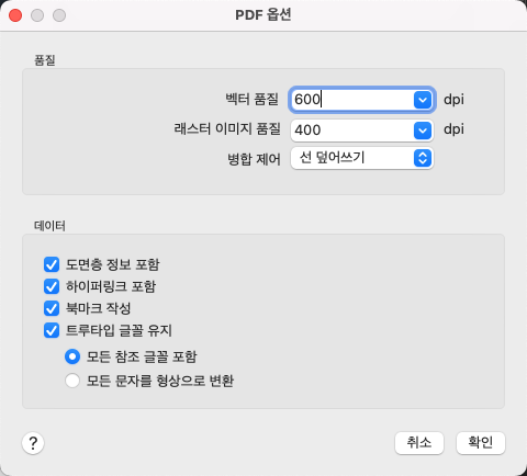

PDF 옵션 대화상자
PLOT(명령)
도구막대: : PDF 출력 선택 >
품질
PDF 파일의 해상도를 지정합니다.
벡터 품질
벡터 그래픽과 그라데이션의 해상도를 조정합니다. PDF 파일을 뷰어에서 인쇄할 계획이면 플로터 또는 프린터의 출력에 맞도록 해상도를 선택합니다. PDF 파일을 화면상으로 볼 계획이면 고해상도(2400dpi보다 높음)를 선택합니다.
래스터 이미지 품질
래스터 이미지의 해상도를 조정합니다. PDF 파일을 뷰어에서 인쇄할 계획이면 플로터 또는 프린터의 출력에 맞도록 해상도를 선택합니다. PDF 파일을 화면상으로 볼 계획이면 고해상도(2400dpi보다 높음)를 선택합니다. 래스터 이미지 품질은 벡터 이미지 품질보다 높을 수 없습니다.
팁: 넓은 영역에 대한 지형도와 같이 상세 정보가 많이 담긴 도면의 PDF 파일을 생성하는 경우 상세 정보가 많이 들어가도록 고해상도 설정을 사용합니다. 해상도 설정이 커질수록 이미지 품질이 높아지지만 인쇄 속도는 떨어지며 파일 크기가 증가합니다.
병합 제어
겹치는 선을 덮어쓸지(위쪽 선이 아래쪽 선을 가림) 아니면 병합할지(선의 색상이 혼합됨) 지정합니다.
데이터
PDF 파일에 선택적으로 포함할 수 있는 데이터를 지정합니다.
도면층 정보 포함
PDF 파일을 보거나 인쇄할 때 도면층을 켜거나 끌 수 있도록 도면층 정보를 PDF 파일에 추가합니다.
하이퍼링크 포함
하이퍼링크를 PDF 하이퍼링크로 변환합니다. 이 옵션을 선택하지 않으면 하이퍼링크가 PDF 파일로 전송되지 않습니다.
북마크 작성
PDF 뷰어의 북마크 패널에 명명된 뷰에 대한 링크를 표시합니다.
트루타입 글꼴 유지
모든 참조 글꼴 포함
PDF 파일에 트루타입 글꼴이 포함되므로 PDF 뷰어에서 해당 글꼴을 사용할 필요가 없습니다. 이 옵션을 선택하지 않을 경우, PDF 뷰어에서 대체 글꼴을 사용합니다.
주: 다음 글꼴은 이 옵션을 선택하더라도 포함되지 않습니다.
  • 법적 제한 때문에 배포할 수 없는 글꼴입니다. 이에 대한 결정이 글꼴 정의에 설명되어 있습니다.
  • 트루타입 글꼴이 아닌 글꼴입니다.
  • 수직 아시아 글꼴입니다.
모든 문자를 형상으로 변환
PDF 파일에서 모든 문자를 형상으로 변환합니다. 이 옵션을 선택하면 PDF 파일의 문자가 도면의 문자와 같아집니다. 하지만 PDF 파일 크기가 증가하고 높은 줌 레벨로 PDF 파일을 볼 때 문자의 픽셀화가 발생할 수 있습니다. 래스터 이미지 품질을 높여 픽셀화를 줄일 수 있습니다.
주:
  • 문자를 형상으로 변환하더라도 검색 기능을 통해 PDF 뷰어에서 문자를 찾을 수 있습니다.
  • 이 옵션을 선택하지 않을 경우에도 SHX 글꼴의 문자는 형상으로 항상 변환됩니다. 또한 문자가 주석으로 PDF 파일에 복사됩니다. PDF 뷰어에서 주석을 검색하여 PDF 파일에서 변환된 문자를 찾을 수 있습니다.
