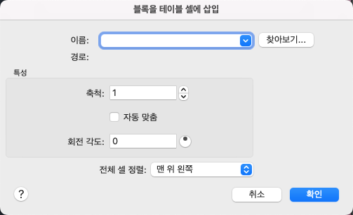

블록을 테이블 셀에 삽입
  1. 셀 내부를 클릭합니다.
  2. 테이블 셀 바이저에서 블록 삽입을 클릭합니다.
  3. 드롭다운 리스트에서 블록을 선택하거나 찾아보기를 클릭하여 블록을 찾습니다.
  4. 다음 특성을 지정합니다.
    • 축척. 블록 참조에 대한 축척을 지정합니다. 값을 입력하거나, 자동 맞춤을 선택하여 선택한 셀에 맞게 블록을 축척합니다.
    • 회전 각도. 회전 각도를 지정합니다.
    • 전체 셀 정렬. 테이블 셀 내의 블록 정렬을 지정합니다.
  5. 확인을 클릭합니다.
    블록에 속성이 부착되어 있으면 속성 값을 입력할 수 있는 대화상자가 표시됩니다.

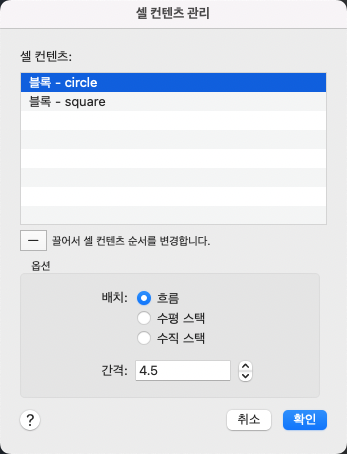

테이블 셀에서 블록 관리
  1. 블록이 포함된 셀 내부를 클릭합니다.
  2. 블록을 삽입한 후 특성을 변경하려면 블록을 두 번 클릭합니다.
  3. 테이블 셀 바이저에서 셀 컨텐츠 관리를 선택하여 셀에서 블록을 삭제하거나 셀 내의 여러 블록을 관리합니다.
    주: 아이콘이 표시되지 않으면 테이블 셀 바이저를 확장합니다.
    1. 블록을 삭제하고, 블록을 재정리하고, 배치와 간격을 설정합니다.
    2. 완료되면 확인을 클릭합니다.
