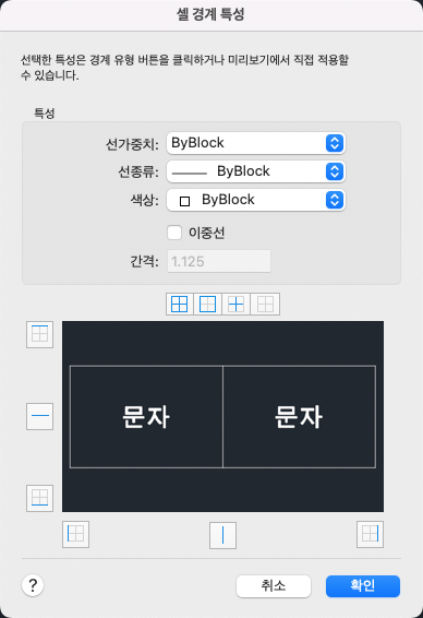

셀 경계 특성 대화상자
테이블 셀의 경계 특성을 설정합니다.
TABLE(명령)
도구 세트: 제도 탭 > 테이블 패널 > 테이블 : 테이블 셀을 선택하고 특성 검사기 팔레트가 열린 상태에서 전체를 클릭합니다. 셀 섹션 아래에서 경계 스타일을 클릭합니다.
옵션 리스트
다음과 같은 옵션이 표시됩니다.
특성
선택한 테이블 셀의 경계 특성을 조정합니다.
선가중치
표시된 경계에 사용할 선가중치를 설정합니다. 굵은 선가중치를 사용할 경우 셀 여백을 변경해야 할 수 있습니다.
선종류
표시되는 경계에 사용할 선종류를 설정합니다.
색상
표시되는 경계에 사용할 색상을 설정합니다.
이중선
선택할 경우 이중선 경계는 선택한 셀로 추가됩니다.
간격두기
이중선 경계의 간격두기를 결정합니다. 기본값은 .1800입니다.
미리보기
선택한 테이블의 경계가 표시되는 방식의 미리보기를 표시합니다.
주: 선종류는 미리보기에 표시되지 않습니다.
모든 경계
경계 특성 설정을 선택한 테이블 셀의 모든 경계에 적용합니다.
외부 경계
경계 특성 설정을 선택한 테이블 셀의 외부 경계에 적용합니다.
내부 경계
경계 특성 설정을 선택한 테이블 셀의 내부 경계에 적용합니다.
경계 없음
경계 특성 설정을 선택한 테이블 셀의 경계에 적용하지 않습니다.
맨 위 경계
경계 특성 설정을 선택한 테이블 셀의 맨 위 경계에 적용합니다.
수평 경계 내부
경계 특성 설정을 선택한 테이블 셀의 내부 수평 경계에 적용합니다.
아래 경계
경계 특성 설정을 선택한 테이블 셀의 아래 경계에 적용합니다.
왼쪽 경계
경계 특성 설정을 선택한 테이블 셀의 왼쪽 경계에 적용합니다.
수직 경계 내부
경계 특성 설정을 선택한 테이블 셀의 내부 수직 경계에 적용합니다.
오른쪽 경계
경계 특성 설정을 선택한 테이블 셀의 오른쪽 경계에 적용합니다.
