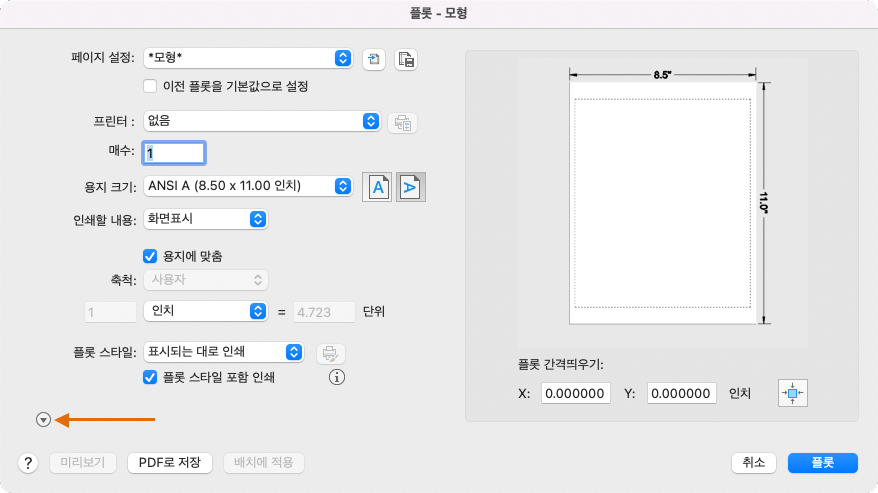

도면을 출력하는 명령은 PLOT으로, 도구막대에서 이 명령에 액세스할 수 있습니다.

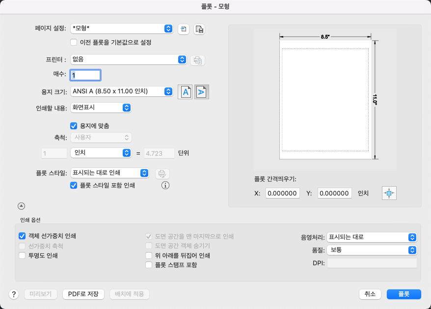

플롯 대화상자의 모든 옵션을 숨길지 또는 표시할지를 조정하려면 표시된 화살표를 클릭하여 확장합니다.
모든 옵션이 표시되면 많은 설정과 옵션을 사용할 수 있습니다.

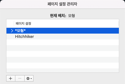

페이지 설정 관리자를 열려면 도구막대에서 페이지 설정 관리자를 선택합니다. 명령은 PAGESETUP입니다.
도면의 각 배치 탭에 연관된 페이지 설정이 있을 수 있습니다. 이는 둘 이상의 출력 장치 또는 형식을 사용하거나, 같은 도면에 시트 크기가 다른 여러 배치가 있는 경우에 편리합니다.

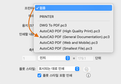

다음 예에서는 PDF 파일을 작성하기 위한 페이지 설정을 작성하는 방법을 보여 줍니다.
프린터/플로터 드롭다운 리스트에서 AutoCAD PDF(일반 문서).pc3을 선택합니다.
그런 다음 사용할 크기 및 축척 옵션을 선택합니다.

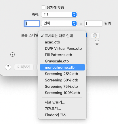

플롯 스타일 테이블은 색상 처리에 대한 정보를 제공합니다. 모니터에는 적절하게 표시된 색상이 PDF 파일이나 인쇄에는 적합하지 않을 수 있습니다. 예를 들면 도면은 컬러로 작성하지만 출력은 흑백으로 작성하려고 할 수 있습니다. 다음은 단색 출력을 지정하는 방법입니다.
플롯 설정이 만족스러우면 설명적인 이름(예: "PDF-monochrome")을 사용하여 페이지 설정에 저장합니다. 이렇게 하면 PDF 파일로 출력할 때마다 인쇄를 클릭하고 PDF-monochrome 페이지 설정을 선택한 다음 확인을 클릭하면 됩니다.
