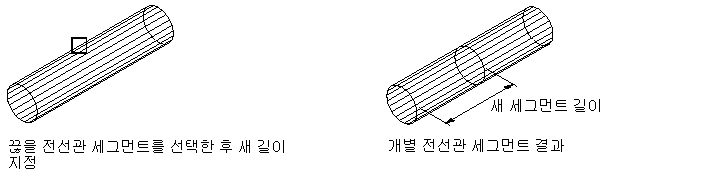

전선관을 세그먼트로 끊기

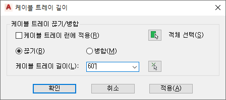

케이블 트레이 또는 전선관을 끊거나 병합하려면
케이블 트레이 길이 대화상자
| 원하는 작업... | 할 일... |
| 전체 런에 해당 길이 적용 | 케이블 트레이 런에 적용 또는 전선관 런에 적용을 선택합니다. |
| 새 세그먼트 길이 지정 | 끊기를 선택합니다. |
| 세그먼트 병합 | 병합을 선택합니다. |
| 케이블 트레이 또는 전선관 선택 | |
| 길이 변경 | 각 절단 길이에 대해 새 길이를 입력하거나 선택합니다. 마지막에 사용한 10개의 길이가 정의된 세그먼트 길이로 저장됩니다. 도면에 점을 지정하여 길이를 지정할 수도 있습니다. |
세그먼트를 끊도록 선택한 경우 선택한 세그먼트나 런이 지정한 길이를 갖는 다중 개의 세그먼트로 끊어집니다. 지정된 길이만큼 세그먼트를 균일하게 끊을 수 없는 경우 마지막에 끊은 세그먼트가 더 짧을 수도 있습니다.
