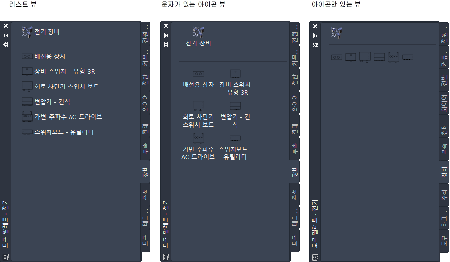

다음과 같은 방법으로 도구의 모양을 수정할 수 있습니다.
서로 다른 세 개의 뷰를 사용하는 동일한 도구 팔레트
추가 도면 공간 필요, 도구와의 익숙함 및 도구 이미지의 복잡성과 같은 여러 요소가 선택하는 도구 모양에 영향을 줄 수 있습니다. 예를 들어, 새 사용자는 도구 이름 및 이미지를 제공하는 단일 열 리스트로 작은 이미지와 함께 도구를 표시할 수 있습니다. 또는 숙련된 사용자의 경우 도면 공간을 최대화하기 위해 중간 크기의 이미지와 함께 이름 없이 도구를 표시할 수 있습니다.
하나 이상의 도구 팔레트 모양을 수정하려면
| 보려는 항목... | 선택 옵션 |
| 도구 이미지만 | 뷰 스타일로 아이콘만 선택합니다. |
| 도구 이미지 및 이름 | 뷰 스타일로 문자가 있는 아이콘을 선택합니다. |
| 단일 열 리스트의 도구 이미지 및 이름 | 뷰 스타일로 리스트 뷰를 선택합니다. |
| 변경 사항을 적용할 대상... | 선택 옵션 |
| 현재 팔레트만 | 적용 대상에 현재 팔레트만 선택합니다. |
| 도구 팔레트 세트의 모든 팔레트 | 적용 대상에 모든 팔레트를 선택합니다. |
