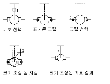

BLOCK 명령 또는 복사 후 블록으로 붙여넣기를 사용하여 스키매틱 기호를 블록으로 변환할 수 있습니다. 블록으로 선택하면 삽입점에 파란색 빈 상자로 표시되는 단일 그립이 나타납니다. 기호를 축척하려면 삽입점의 파란색 상자를 기준 그립(기준점)으로 선택하고 축척 그립 모드를 선택한 후 커서를 이동하여 기호 크기를 조정합니다.
예를 들어, 다음 절차에서 축척 그립 모드를 사용하여 기호를 끌어 새 크기를 지정하면 스키매틱 기호의 크기가 줄어듭니다. 괄호 안의 숫자는 절차 다음에 나오는 그림에서의 번호를 나타냅니다.
그립을 사용하여 스키매틱 기호 크기를 조정하려면
기호의 삽입점에 빈 파란색 상자로 단일 그립이 표시됩니다.
객체의 축척이 적절하게 조정됩니다(4).
그립을 사용하여 스키매틱 기호 크기 조정
