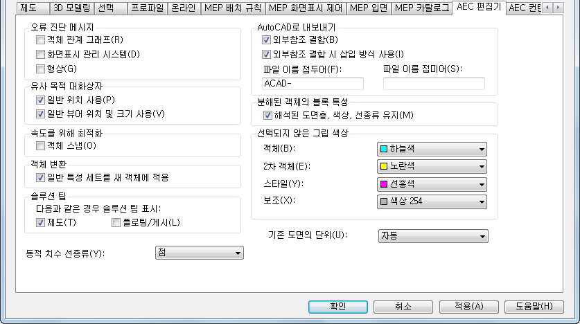

. 솔루션 팁 아이콘이 표시됩니다. 마우스를 솔루션 팁 아이콘 위로 이동하여 연결 해제 이유를 설명하는 툴팁을 표시할 수 있습니다.
. 도면이 재생성되고 솔루션 팁 아이콘의 크기가 업데이트됩니다.
MEP 뷰 패널
을 클릭합니다.
도면 파일에서 작업할 때 솔루션 팁 아이콘을 표시하려면 제도를 선택하고, 도면 파일을 플로팅하거나 게시할 때 솔루션 팁 아이콘을 표시하려면 플로팅/게시를 선택합니다.
