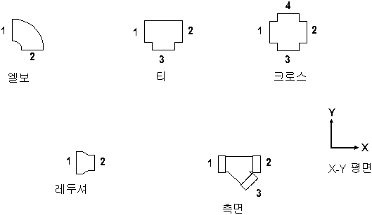

다음에 표시된 것과 같이 연결구를 양의 X-Y 평면 배치에서 왼쪽에서 오른쪽으로, 위쪽에서 아래쪽 방향으로 배치합니다.
부속 연결구 방향
파이프 도메인에는 암 연결구를 가진 부속이 포함됩니다. 암 연결구를 가진 연결 유형에는 허브, 벨 및 기계적 접합이 포함됩니다. 엘보 또는 티의 암 연결구는 연결구 2로 지정됩니다. 크로스와 같은 비대칭 부속의 암 연결구는 연결구 2 및 4로 지정됩니다. 새 파이프 연결구를 파이프 세그먼트 또는 다중 뷰 부품에 추가하면 자동으로 CEL 및 AoD 매개변수가 추가됩니다.

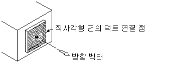

연결구의 쉐이프는 연결구가 부착되는 수정자의 쉐이프에 따라 결정됩니다. 모형에 연결구를 추가할 때 치수를 배치하여 연결구의 크기를 정의합니다.
