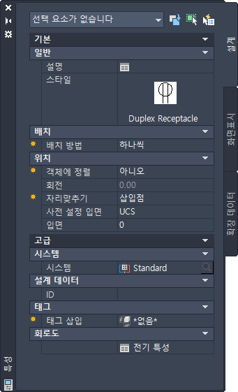

. 필요한 경우 이동하여 도구를 표시합니다. 도구에는 작성하는 객체에 대해 미리 구성된 특성이 포함되어 있기 때문에 이 절차에서 참조된 장치 특성 중 일부를 지정할 필요가 없거나 지정할 수 없을 수도 있습니다.
장치를 선택합니다. 장치를 검색하고, 가져오고(
), 추가(
)할 수 있습니다.
일반 특성 지정
위치 특성 지정
| 원하는 작업... | 할 일... |
| 객체 스냅을 사용하여 객체에 스냅하고 소프트웨어를 통해 객체에 수직으로 장치를 정렬 | 예를 선택합니다.
소프트웨어에서는 장치를 현재 도면이나 외부 참조에 있는 벽, 천장 그리드, 공간 경계, 선, 폴리선, 스플라인, 호 또는 원에 수직으로 정렬할 수 있습니다. 주: 객체에 스냅 및 정렬하기가 어려운 경우에는 필요에 따라 해당 영역을 줌하거나 AutoSnap 조준창의 크기를 수정합니다. 조준창 크기는 마그넷이 조준창 상자를 스냅점에 잠그기 전에 스냅점에 얼마나 근접할 수 있는지를 결정합니다. 옵션 대화상자의 제도 탭에서 크기를 수정할 수 있습니다.
| 장치를 수동으로 정렬 | 아니오를 선택합니다. |
장치를 표현하는 뷰 블록의 삽입점을 선택하거나 왼쪽 맨 위나 중간 중심과 같이 장치에 있는 9개의 다른 점 중 하나를 선택할 수 있습니다.
장치에 2D 뷰가 있을 뿐 아니라 3D 뷰가 지정된 장치도 많기 때문에 장치의 삽입점은 0으로 지정해야 합니다. 3D 뷰를 올바른 입면에 지정하려면 삽입점이 아니라 장치의 입면 특성을 사용해야 합니다. 다음과 같은 간단한 규칙을 따릅니다.
장치, 와이어 및 회로 전반의 입면 차이를 사용하여 회로 길이를 계산합니다. 회로 길이는 회로에 있는 모든 장치와 전반이 현재 도면에 있는 경우에만 계산됩니다.
고급 특성 지정
