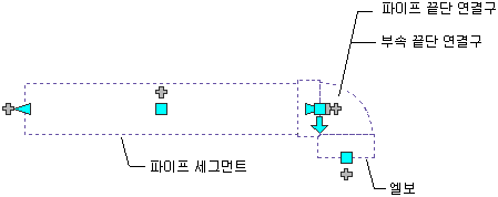

파이프 부품 카탈로그의 각 부속에는 하나 이상의 CELn(연결구 접속 길이) 값이 포함되어 있습니다. CEL은 부속 연결에 삽입되는 파이프의 길이입니다. CEL 값은 업계 표준을 기준으로 하며 모든 파이프 부속에 대해 구성됩니다.
커플링을 제외한 파이프 연결구는 파이프 세그먼트 및 부속 끝에 있습니다. 도면에서 부속에 연결된 파이프는 부속의 끝에 첨부된 것으로 처리됩니다. 하지만 실제 파이프선에서는 파이프가 부속에 삽입됩니다.
부속 끝에 연결된 파이프가 표시되는 방법
