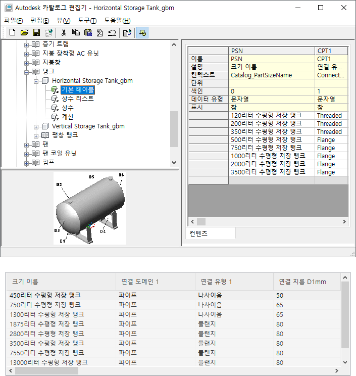

크기 매개변수에는 이름, 설명 및 단위와 같은 매개변수 속성 세트와 크기 치수 및 재료 유형과 같은 매개변수 값이 포함됩니다. 크기 매개변수는 부품 패밀리에 저장된 방식에 따라 하나 이상의 부품 크기를 정의할 수 있습니다. 여러 다른 저장 방법을 사용하여 다양한 크기 매개변수를 조합하여 다중 부품 크기를 정의할 수 있습니다.
카탈로그 편집기 및 추가 대화상자의 부품 크기 테이블에서 부품 크기 보기
매개변수 속성은 고정된 값 리스트 및 확장 가능한 값 리스트에 의해 정의됩니다. 속성 값은 AutoCAD MEP 2025 툴셋에서 지정하며 변경할 수 없지만 추가된 사용자 데이터 매개변수에 대해서는 속성 값을 지정해야 합니다. 고정 데이터 값은 편집할 수 없습니다. 확장 가능 데이터 값은 사전 정의된 값 리스트에 따라 변경되거나 사용자 정의 값을 포함하도록 확장될 수 있습니다. 다음 표에서는 크기 매개변수를 정의하는 데 사용되는 매개변수 속성을 보여줍니다.
