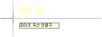

위생 시스템을 그리는 동안 종종 기존 관의 끝점이나 해당 곡선을 따라 특정 지점에 연결(스냅)하여 런을 시작하거나 끝내야 하는 경우가 있습니다.
연결하는 관의 입면이 시작하거나 끝내는 입면과 다를 경우 2개의 관을 연결하는 방법을 선택하라는 메시지가 표시됩니다.
끝단 연결구에 연결하는 경우 입면의 변경을 나타내는 드롭 기호가 삽입됩니다. 관의 곡선에 있는 점에 연결하는 경우 2개 선의 입면에 따라 위생 설비 정의에서 티 업이나 티 다운에 대해 기본 부속으로 지정한 티가 삽입됩니다.
