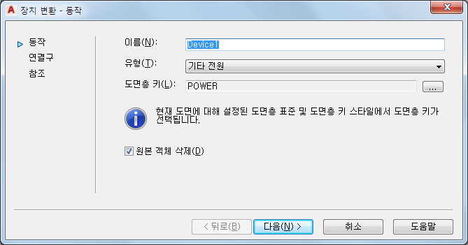

단일 AutoCAD® 블록, 다중 뷰 블록 또는 다중 뷰 부품을 장치로 변환할 수 있습니다. 장치는 스타일 기반 객체이고 모든 스타일 기반 객체는 스타일을 기준으로 정의되므로 이렇게 하면 연관된 장치 스타일도 작성됩니다.
블록이나 부품을 장치로 변환하려면
현재 도면이나 참조된 도면(외부 참조) 중 하나에서 블록이나 부품을 선택할 수 있습니다.
선택할 수 있는 도면층 키 리스트는 현재 도면에 지정된 도면층 표준과 도면층 키 스타일에 의해 결정됩니다.

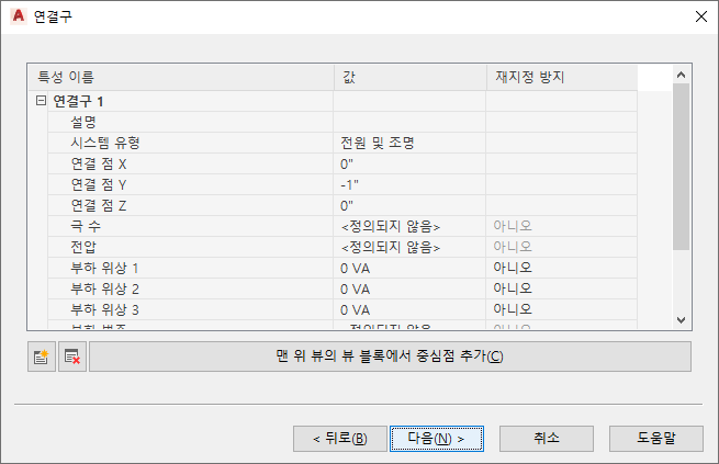

| 원하는 작업... | 할 일... |
| 연결구에 대한 설명 입력 | 설명의 값 열에 문자를 입력합니다. 일반 전원과 같이 해당 연결구가 나타내는 항목을 식별하는 설명을 사용합니다. |
| 연결구의 회로 유형 지정 | 시스템 유형으로 하나의 시스템 유형을 선택합니다. 주: 전원 및 조명을 선택하면 전압 및 부하와 같은 추가 연결구 특성을 구성할 수 있습니다.
| 장치 중심에 연결구 배치 | 맨 위 뷰의 뷰 블록에서 중심점 추가를 클릭합니다. |
| 연결구의 X, Y, Z 값 지정 | 연결 점 X, 연결 점 Y 및 연결 점 Z에 값을 입력합니다. |
| 연결구 추가 | |
| 연결구 제거 | 연결구를 선택하고 |

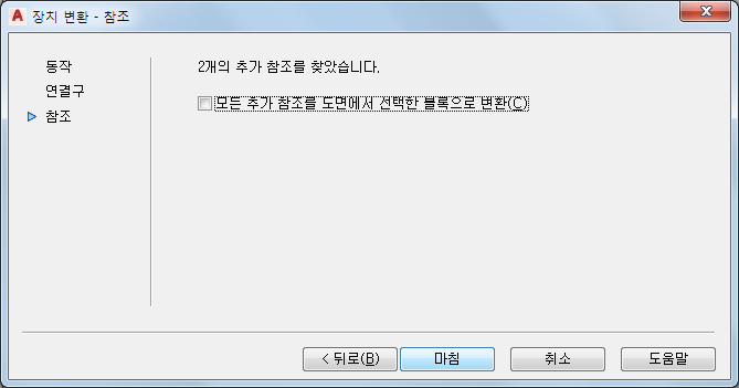

지정한 설정과 현재 다중 뷰 블록 또는 다중 뷰 부품에 지정된 AutoCAD 블록이나 뷰 블록을 사용하여 장치 스타일과 새 장치가 작성됩니다. 그러나 장치 스타일에는 구성할 수 있는 추가 설정이 있습니다. 예를 들어, 기본 방법이 아닌 와이어 마무리 방법을 선택하고 기본 뷰 정의를 변경할 수도 있습니다.
