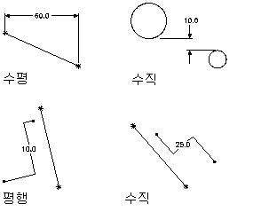

컨텐츠 작성기는 모형에 추가할 수 있는 7가지 유형의 치수를 제공합니다.
모든 유형의 형상 쌍에 대해 정의할 수 있습니다. 두 피쳐 간의 값을 정의합니다. 거리 치수 값은 음수가 될 수 없습니다. 두 선 간의 거리 치수를 추가할 때 선은 지정된 분리와 평행합니다.
모든 유형의 형상 쌍에 대해 정의할 수 있습니다. 수평 방향으로 두 피쳐 간의 값을 정의합니다. 거리 치수 값은 음수가 될 수 없습니다.
모든 유형의 형상 쌍에 대해 정의할 수 있습니다. 수직 방향으로 두 피쳐 간의 값을 정의합니다. 거리 치수 값은 음수가 될 수 없습니다.
모든 유형의 형상 쌍에 대해 정의할 수 있습니다. 평행 방향으로 두 피쳐 간의 값을 정의합니다. 거리 치수 값은 음수가 될 수 없습니다.
