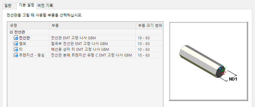

자동 배치에서 정확한 런을 그리려면 전선관 라우팅 기본 설정을 사용합니다. 특정 업계 표준이나 지정사항을 충족하는 라우팅 기본 설정을 구성할 경우 적절한 부속이 배치에 자동으로 삽입됩니다. 자동 배치에서 여러 개의 라우팅 솔루션이 생성될 경우 최선의 솔루션을 선택할 수 있습니다. 반대로, 특성 팔레트에서 런에 전선관 세그먼트를 추가할 때 라우팅 기본 설정을 변경할 수 있습니다. 특성 팔레트의 공칭 크기는 현재 라우팅 기본 설정을 반영합니다.
객체 유형
전기 객체
전선관 부품 라우팅 기본 설정
기본
치수
라우팅 기본 설정
에서
클릭
전선관 부품 라우팅 기본 설정에는 전선관 및 부속에 사용할 수 있는 부품 크기에 속하는 하나 이상의 연결 유형(예: 고정 나사)이 포함됩니다. 선택한 부품의 미리보기가 대화상자 오른쪽에 표시됩니다. 오른쪽에 있는 이미지는 선택한 부품의 그래픽 표현을 제공합니다.
