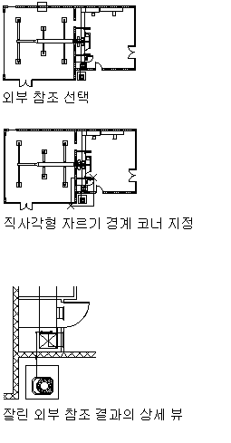

외부 참조를 자르려면
- 다음을 클릭합니다.
- 참조를 선택합니다.
- 프롬프트에서 Enter 키를 눌러 새 경계를 선택합니다.
- 직사각형 또는 폴리곤 자르기 경계를 선택한 다음 경계의 코너 또는 정점을 지정합니다.
지정한 영역을 기준으로 이미지가 잘려지고 외부 참조에서 자르기 경계 밖의 부분이 숨겨집니다.
