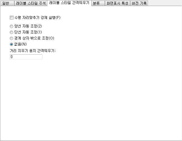

레이블 스타일 간격띄우기 탭의 옵션을 사용하여 문자 스타일 및 곡선을 기준으로 한 레이블 위치를 지정할 수 있습니다.
레이블 스타일 간격띄우기 특성을 설정하려면
| 간격띄우기 옵션 | 설명 |
| 양선 자동 조정 | 이 옵션을 사용하면 양선 화면표시 구성을 사용해 객체의 레이블 화면표시를 조정할 수 있습니다. |
| 단선 자동 조정 | 이 옵션을 사용하면 단선 화면표시 구성을 사용해 객체의 레이블 화면표시를 조정할 수 있습니다. |
| 경계 상자 밖으로 조정 | 이 옵션을 사용하면 곡선 위에 레이블을 표시할 수 있습니다. |
| 없음 | 지정된 점에 레이블을 삽입할 때 이 옵션을 사용합니다. |
레이블에 명확한 거리 용지 간격띄우기가 설정되어 있고 양선 자동 조정이 지정된 경우 간격띄우기는 곡선의 외부 모서리에서 문자의 맨 아래까지로 계산됩니다.
레이블에 명확한 거리 용지 간격띄우기가 설정되어 있고 단선 자동 조정이 지정된 경우 간격띄우기는 곡선의 중심선에서 문자의 맨 아래까지로 계산됩니다.
