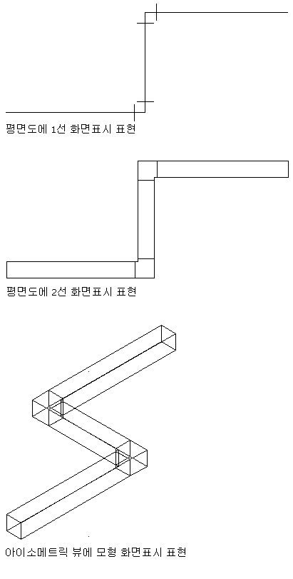

대부분의 AutoCAD MEP 2025 툴셋 객체에는 단선, 양선, 모형 및 평면 화면표시 표현이 있습니다. 빌딩 시스템의 서로 다른 뷰가 필요한 가장 일반적인 설계 시나리오가 이러한 화면표시 표현이기 때문입니다.
