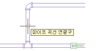

  8. 파이프 세그먼트의 한 점에서 런을 시작하려면 커서를 기존 파이프 세그먼트 위로 이동하여 파이프 곡선 연결구 스냅을 표시합니다.
  9. 파이프 곡선 연결구를 클릭하여 새 런의 시작점을 지정합니다.
    파이프 배치 기본 설정에 구성된 연결 유형에 따라 테이크오프나 티가 삽입됩니다.
  10. 점을 계속 지정하여 런을 배치합니다.
  11. 커서를 기존 파이프 세그먼트 위로 이동하여 파이프 곡선 연결구 또는 파이프 끝단 연결구를 표시합니다.
  12. 파이프 곡선 또는 파이프 끝단 연결구를 클릭하여 런의 끝점을 지정하고 기존 세그먼트에 연결합니다.
