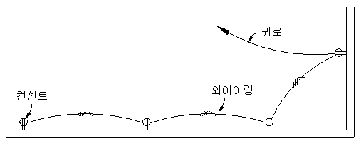

배치에 전기 장치를 추가하는 동시에 와이어로 각 장치를 연결할 수 있으며 원하는 경우 장치를 회로에 지정할 수 있습니다. 와이어를 수동으로 추가할 수 있습니다. 장치가 이미 회로에 지정된 경우에는 소프트웨어에서 와이어를 생성하도록 할 수도 있습니다.
장치를 와이어링 및 귀로에 연결
와이어는 회로의 연결을 유지하기 위해 장치에 앵커됩니다. 따라서 장치를 이동하면 연결된 와이어가 그에 따라 신축됩니다.
