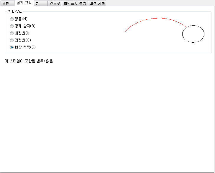

스타일의 설계 규칙은 각각 스키매틱 기호, 장치, 전반 또는 위생관 부속에 연결될 때 스키매틱 선, 와이어 및 관이 마무리되는 방식을 결정합니다.
선을 마무리하기 위한 스타일의 설계 규칙을 지정하려면
| 마무리할 위치... | 선택 옵션 |
| 연결 점 |
없음 |
둘레에 있는 숨겨진 상자의 가장자리 ![]() |
경계 상자. |
둘레에 있는 숨겨진 상자에 내접한 원의 가장자리 ![]() |
내접원. |
둘레에 있는 숨겨진 상자에 외접한 원의 가장자리 ![]() |
외접원 |
| 가장자리 |
형상 추적 |
해당 스타일을 사용하는 기존 컨텐츠가 자동으로 업데이트됩니다. 기본적으로 모든 새 컨텐츠는 새 방법을 사용합니다.
