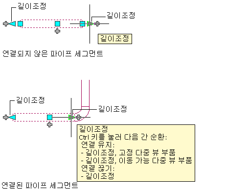

)을 사용하여 파이프 세그먼트의 길이를 수정할 수 있습니다. 길이조정 그립은 세그먼트가 현재 각도로만 움직이게 하므로 이미 배치된 파이프 세그먼트의 길이를 조정할 때 특히 유용합니다.

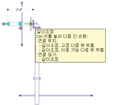

다른 객체에 연결된 끝의 길이조정 그립을 사용할 경우 객체 간 연결을 유지할지 여부를 지정할 수 있습니다.

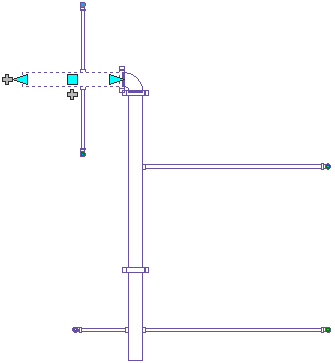

선택한 파이프

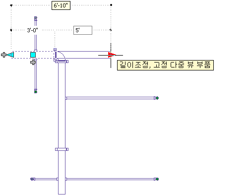

편집 모드에서 선택한 길이조정 그립
새 길이 입력

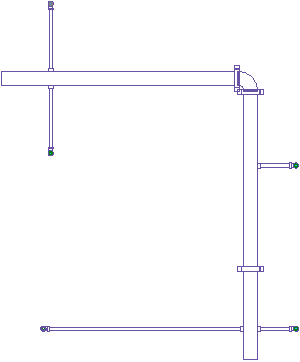

배치 결과
