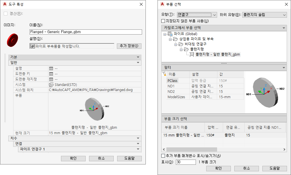

- 수정할 도구가 들어 있는 도구 팔레트를 엽니다.
- 도구를 마우스 오른쪽 버튼으로 클릭하고 특성을 클릭합니다.
- 도구 특성 대화상자에서 도구의 이름을 입력합니다.
을 클릭하고 설명 워크시트에 도구 설명을 입력합니다(선택 사항). 주: 이 도구 설명은 툴팁으로 사용되며 도구가 컨텐츠 작성기에서 도구 카탈로그로 복사될 때 설명으로도 사용됩니다.
- 도면 내에서 작성한 특성 기반 도구에 대해 도구 특성에 대한 부품 이미지를 클릭하여 부품 선택 대화상자를 엽니다.
- 부품 선택 대화상자의 카탈로그에서 부품을 선택하고 선택적으로 기타 부품 및 필터링을 선택합니다.
팁: 이 대화상자에서 선택한 부품을 비활성화하려면 지정되지 않은 부품 유형 사용을 선택합니다. 이렇게 하면 도구 팔레트에 지정된 특성을 포함하지 않는 도구가 작성됩니다. 파이프 런을 배치할 때 이 새로운 도구를 사용하여 객체의 부속 추가 명령을 시작할 수 있습니다.
- (선택 사항) 특성 팔레트에서 다음과 같이 추가 특성에 대한 값을 지정합니다.

| 도면층 키 |
도면층 키 워크시트를 클릭하고 도면층 키 선택 대화상자에서 도면층 키를 선택한 다음 확인을 클릭합니다. |
| 도면층 키 재지정 |
도면층 재지정 워크시트를 클릭하고 도면층 재지정 선택 워크시트에서 재지정 항목을 지정한 후 확인을 클릭합니다. |
주: 도면층 키 또는 도면층 키 재지정을 지정하지 않으면 도면의 도면층 키 스타일에 지정된 도면층 지정이 사용됩니다.
- 시스템, 현재 크기, 입면, 공칭 지름 및 단열재 두께와 같은 기타 특성을 지정합니다. 이러한 특성은 도구의 유형에 따라 다르게 표시됩니다.
