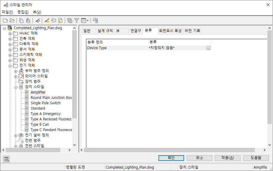

도면에 있는 장치를 유형별로 분류해야 하는 경우가 많기 때문에 AutoCAD MEP 2025 툴셋에는 장치에 적용되는 장치 유형 분류 정의가 들어 있으며, 소프트웨어에 정의된 장치 유형의 분류가 여기에 포함됩니다.
장치에 적용되는 분류 정의는 각 장치 스타일의 분류 탭에 표시됩니다. 장치 스타일을 구성할 때 여기에서 장치 유형 분류 정의와 모든 사용자 분류 정의의 분류를 지정합니다. 소프트웨어에 포함된 대부분의 장치 스타일에서는 장치 유형 분류 정의에 대한 분류를 지정합니다.
12 x 24 매입형 장치 스타일의 분류 탭

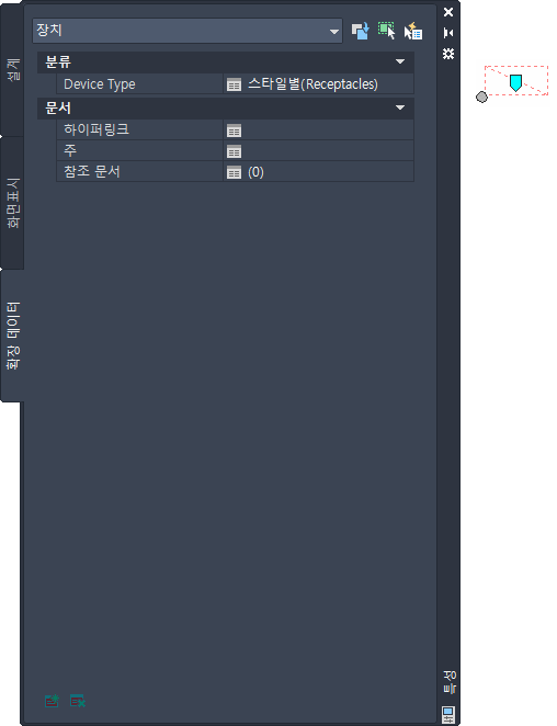

도면에 있는 장치가 장치 스타일의 인스턴스이기 때문에 장치에는 장치 스타일의 각 분류 정의에 대한 특성이 있습니다. 특성 팔레트의 확장 데이터 탭에서는 도면에 있는 하나 이상의 장치에 대한 분류를 보거나 재지정할 수 있습니다.
선택한 12 x 24 매입형 라이트에 대한 특성 팔레트
