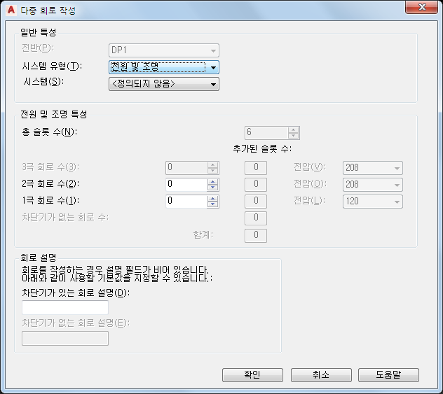

전반에 대해 하나 이상의 회로 작성
  1. 회로를 작성하지 않으려면 이 절을 건너뛰고 전반 삽입에 대한 절로 진행합니다. 그렇지 않은 경우에는 회로를 확장하고 회로 작성에서 예를 선택합니다.
  2. 회로 설정 옆에 있는 아이콘을 클릭합니다.
  3. 회로 설정 워크시트에서 시스템 유형에 대해 회로의 시스템 유형으로 전원 및 조명, 일반 또는 기타 중 하나를 선택합니다.
    주: 시스템 유형에서 전원 및 조명 또는 기타를 선택한 경우, 도면의 전기 객체에 있는 연결구를 회로에 배치하려면 시스템 유형이 같아야 합니다. 모든 시스템 유형의 장치를 회로에 연결할 수 있도록 허용하려면 시스템 유형으로 일반을 선택합니다. 일반 시스템 유형을 사용하면 시스템 유형이 다른 객체를 연결할 수 있습니다. 자세한 내용은 회로를 참고하십시오.
  4. 시스템에 대해 회로의 전기 설비를 선택합니다.
  5. 회로의 시스템 유형에 따라 달라지는 추가 회로 특성을 지정합니다.
    시스템 유형... 할 일...
    전원 및 조명 다음을 수행합니다.
    • 전반의 총 슬롯 수를 입력합니다.
    • 작성할 1극, 2극 및 3극 회로의 수를 입력합니다. 특성 팔레트의 위상에서 3를 선택한 경우에만 3극 회로를 작성할 수 있습니다.
    • 작성할 각 회로 유형(1극, 2극 및 3극)에 대해 전압을 선택합니다. 도면에 정의된 전압 중에서 극 수에 대해 유효한 값을 선택할 수 있습니다.
      주: 1극, 2극 및 3극 회로 수가 슬롯 수보다 작은 경우 나머지 회로는 정격이 0으로 작성됩니다.
    일반 또는 기타 회로 수에 작성할 회로의 수를 입력합니다.
  6. 회로 설명의 경우 새 회로를 작성할 때 회로 관리자에 표시할 차단기가 있는 회로와 차단기가 없는 회로에 대한 설명을 지정합니다.

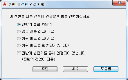

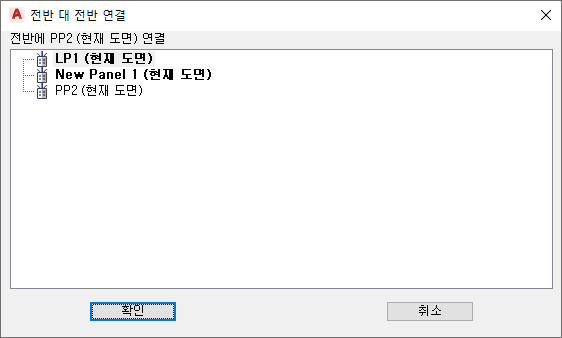

기존 전반에 전반 연결
  1. 이 전반을 기존 전반에 연결하지 않으려면 이 절을 건너뜁니다. 그렇지 않으면 전반을 선택하고 마우스 오른쪽 버튼을 클릭한 다음 연결 대상을 클릭합니다.
  2. 연결할 전반을 선택하고 확인을 클릭합니다.
    주: 유효한 연결이 굵게 표시됩니다.
  3. 전반을 연결할 때 사용할 방법을 선택하고 확인을 클릭합니다.
    선택한 항목... 할 일...
    전반의 회로 차단기 연결된 전반의 기존 회로에 전반이 하위 공급 전반으로 추가됩니다.
    Feed-thru 러그 연결된 전반의 Feed-thru 러그에 전반이 하위 공급 전반으로 추가됩니다.
    Subfeed 러그 연결된 전반의 Subfeed 러그 회로에 전반이 하위 공급 전반으로 추가됩니다.
    Subfeed 차단기 연결된 전반의 Subfeed 차단기 회로에 전반이 하위 공급 전반으로 추가됩니다.
    변압기를 통해 연결된 전반(전반의 전압이 다름) 전반의 전압이 다른 경우 전반이 변압기를 통해 연결됩니다.
