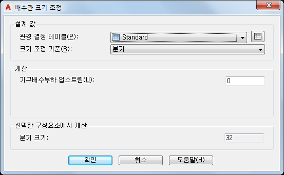

배수관 크기 조정 대화상자의 아래쪽 편집 불가능 섹션에서 최종 크기 조정 계산을 제공합니다.
분기를 기반으로 크기를 조정한 경우 배수관 크기 조정 대화상자에는 도면의 분기에 대한 크기 조정 결과가 표시됩니다.
기구배수부하 업스트림 값은 도면의 연결된 모든 기구의 결과를 나타냅니다. 이 값은 연결된 모든 기구가 현재 도면에 있다는 가정하에 계산됩니다. 기구배수부하 업스트림 값이 정의되면 분기 크기 값이 자동으로 계산됩니다.

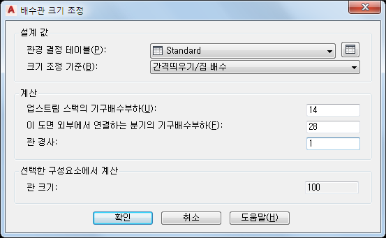

간격띄우기나 집 배수를 기반으로 크기를 조정한 경우 배수관 크기 조정 대화상자에는 도면의 간격띄우기 및 집 배수에 대한 크기 조정 결과가 표시됩니다.
업스트림 스택의 기구배수부하 값은 도면에서 연결된 모든 기구의 결과를 나타냅니다. 이 값을 계산하려면 [이 도면 외부에서 연결하는 분기의 기구배수부하]에 위층부터 계산한 합계를 입력합니다. 다중 층으로 된 건물로 작업할 경우 위생 배수 처리 시스템의 각 층에 대한 도면을 별도의 파일에 저장하고 따로 계산해야 합니다. 자세한 내용은 다중 층에 대한 배수관 크기 조정을 참고하십시오.
업스트림 스택의 기구배수부하 값이 정의되면 관 크기 값이 자동으로 계산됩니다. 또한 관 경사에서 선택한 관의 경사를 볼 수 있습니다.

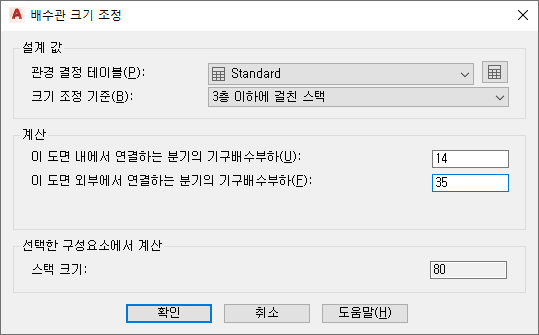

스택을 기반으로 크기를 조정한 경우 배수관 크기 조정 대화상자에 도면의 스택에 대한 크기 조정 결과가 표시됩니다.
이 도면 내에서 연결하는 분기의 기구배수부하 값은 도면에서 연결된 모든 기구의 결과를 나타냅니다. 그러나 다중 층으로 된 건물로 작업할 경우 일반적으로 각 층은 별도의 도면 파일에 저장됩니다. 각 층의 위생 시스템 크기를 정확히 조정하려면 아래로 내려가면서 각 층의 위생 시스템 크기를 조정해야 합니다. 각 층에 대해 [이 도면 외부에서 연결하는 분기의 기구배수부하]에 위 층의 [이 도면 내에서 연결하는 분기의 기구배수부하] 값을 입력합니다. 자세한 내용은 다중 층에 대한 배수관 크기 조정을 참고하십시오.
