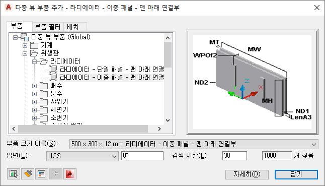

를 클릭합니다. 라디에이터의 부품 크기 이름을 직접 선택하거나 배치 탭에서 올바른 부품 크기가 계산되도록 할 수 있습니다(이 절차의 뒷부분에서 설명).

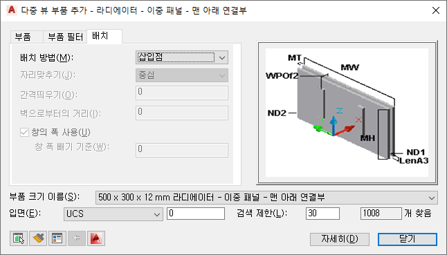

| 원하는 작업 | 할 일 |
| 선택한 공간의 모든 창을 기준으로 라디에이터 배치 | 공간을 선택합니다. |
| 선택한 창을 기준으로 라디에이터 배치 | 창을 선택합니다. |
| 각 라디에이터를 배치할 두 점 지정 | 두 점을 선택합니다. |
| 삽입점을 지정하여 라디에이터 배치 | 삽입점을 선택합니다. 삽입점을 지정하라는 명령행 프롬프트가 표시됩니다. |
| 원하는 작업 | 할 일 |
| 각 라디에이터를 중심에 맞추기 | 자리맞추기에 대해 중심을 선택합니다. |
| 각 라디에이터를 중심에서 벗어나게 배치 | 자리맞추기에 대해 왼쪽 또는 오른쪽을 선택하고 간격띄우기에 거리를 입력합니다. |
| 각 라디에이터를 벽에서 지정된 거리만큼 떨어지게 배치 | 벽으로부터의 거리에 값을 입력합니다. |
높이 및 깊이는 선택한 부품 크기에 따라 미리 정의됩니다.
| 선택한 배치 방법... | 할 일... |
| 공간 | 도면 또는 외부 참조에서 하나 이상의 공간을 선택합니다. 지정된 위치 옵션에 따라 선택한 공간의 각 창을 기준으로 라디에이터가 배치됩니다. 지정된 창의 위치 및 치수를 기준으로 라디에이터가 도면에 추가됩니다. 각 라디에이터에 대해 사용 가능한 부품 크기 중 가장 가까운 부품 크기가 사용됩니다. 이 값은 창 폭에서 창 폭 빼기 기준 값을 뺀 값보다 작아야 합니다. |
| 창 | 도면 또는 외부 참조에서 하나 이상의 창을 선택하고 건물 내부의 점을 클릭합니다. 선택한 각 창을 기준으로 라디에이터가 배치됩니다. |
| 두 점 | 추가할 각 라디에이터에 대해 왼쪽 및 오른쪽 점을 지정합니다. 지정된 왼쪽 및 오른쪽 점으로 정의되는 선에 위치 옵션이 적용됩니다. 라디에이터 크기는 창 폭 대신 두 점 사이 거리를 사용하여 계산됩니다. |
| 삽입점 | 삽입점을 지정합니다. |
