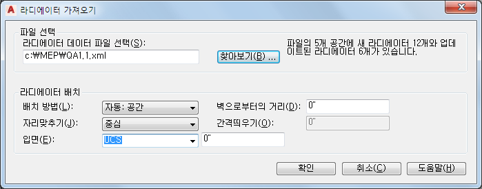

SOLAR COMPUTER Desktop과 같은 난방 계산 프로그램으로 만든 XML 파일의 데이터를 사용하여 도면에 라디에이터를 추가할 수 있습니다. 이 XML 파일에는 모형에 있는 하나 이상의 공간에 대한 식별자가 포함되어 있습니다. 파일의 각 공간 식별자 뒤에는 공간에 배치될 라디에이터 리스트가 있습니다.
계산 데이터를 사용하여 도면에 새 라디에이터를 추가하려면
를 클릭합니다.
창 및 해당 벽에 위치 옵션을 적용하여 라디에이터를 배치합니다.
공간에서 각 창 아래에 라디에이터가 추가됩니다. 리스트에 있는 라디에이터 길이를 공간에 있는 창의 폭과 일치시킵니다. 리스트의 라디에이터 수가 공간의 현재 창 수보다 많은 경우에는 해당 공간이 줌되고 추가 라디에이터를 배치할 두 점을 입력하라는 메시지가 표시됩니다.
지정된 왼쪽 및 오른쪽 점으로 정의되는 선에 위치 옵션이 적용됩니다.
처리할 공간이 줌됩니다. 리스트의 각 라디에이터에 대해 공간 내에서 라디에이터를 배치할 두 점을 입력하라는 메시지가 표시됩니다.
| 원하는 작업 | 할 일 |
| 각 라디에이터를 중심에 맞추기 | 자리맞추기에 대해 중심을 선택합니다. |
| 각 라디에이터를 중심에서 벗어나게 배치 | 자리맞추기에 대해 왼쪽 또는 오른쪽을 선택하고 간격띄우기에 거리를 입력합니다. |
| 각 라디에이터를 벽에서 지정된 거리만큼 떨어지게 배치 | 벽으로부터의 거리에 값을 입력합니다. |
